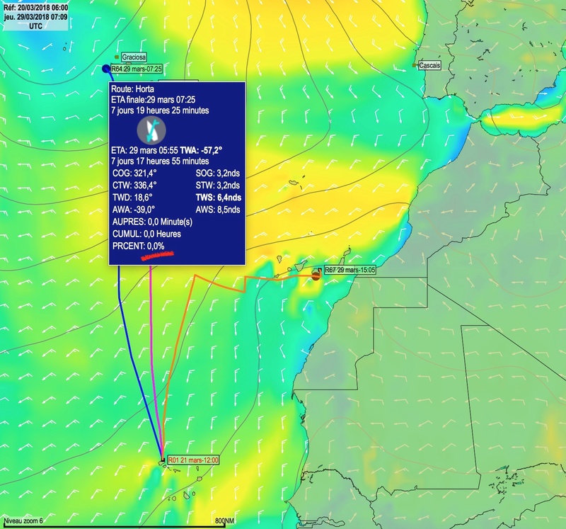

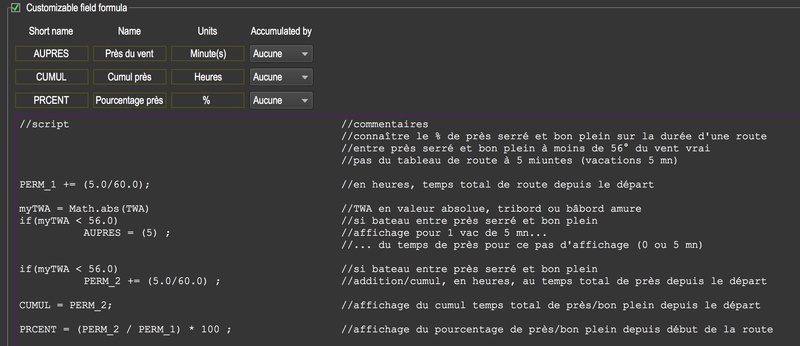

Au départ de Mindello.
Demain midi UTC.
J'appareille pour Las Palmas, Santa Maria, Horta, tout à la fois.
Les routes au départ de Mindello vers le Nord ont à faire avec les allures près du vent.
Nous voyons ça dans ce fil depuis 50 posts.
Ce que je voudrais savoir.
Pour une ou plusieurs routes données.
Quelle est la part où l'on navigue entre le près serré et le bon plein ?
En % du temps total de route ?
Suffit d'écrire :
PERM_1 += (5.0/60.0);
myTWA = Math.abs(TWA);
if(myTWA < 56.0)
AUPRES = (5);
if(myTWA < 56.0)
PERM_2 += (5.0/60.0);
CUMUL = PERM_2;
PRCENT = (PERM_2/PERM_1)*100;
Ça donne...
Plus clair...

Notez.
Le petit programme au dessus n'est pas tout à fait strict.
Le meilleur près pour un bateau donné (une polaire) n'est pas obtenu au même angle de vent selon ce qu'est la force du vent.
Dans les très petits airs, de même que dans la grosse brise, le meilleur angle augmente.
Il est le plus faible (le meilleur des meilleurs) de 18 à 25 nœuds de vent, selon le bateau.
Pour faire mieux, il faudrait écrire un "gros" programme.
Le petit programme au dessus n'est pas strict.
Il reste tout à fait représentatif.

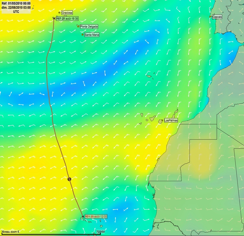

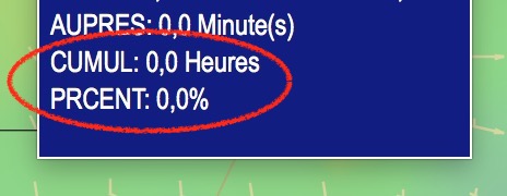

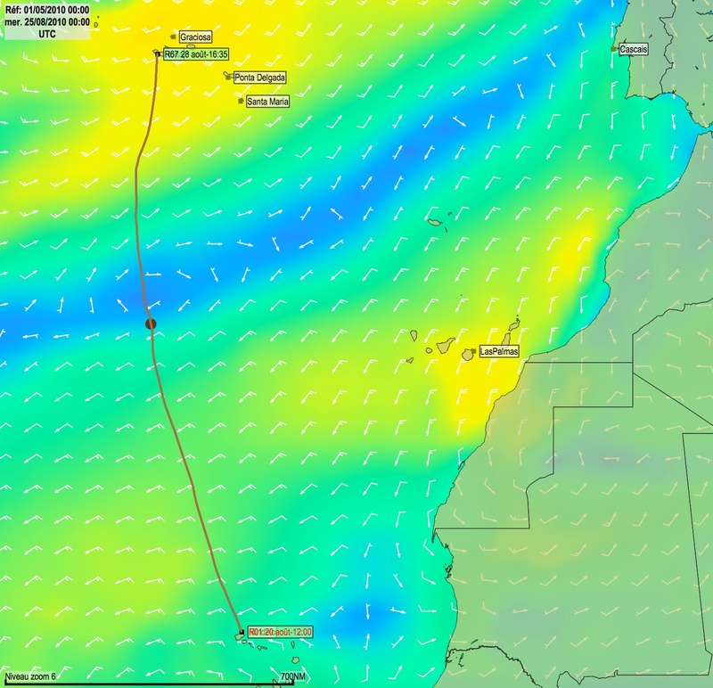

Vous vous souvenez de celle-là ?
Un mois en arrière ?
Reconnaissez-le.
Ça va être un régal de faire passer cette route Mindelo - Las Palmas à la moulinette "PRCENT" !
Ça donne ça...
C'est un plaisir.
Mindelo - Las Palmas à 0% près du vent.
Je vous l'ai dit l'autre jour, ça n'arrive jamais.
Allez.
En plus grand...
Et le tableau de marche.
Les deux dernières heures...
Que du beau !

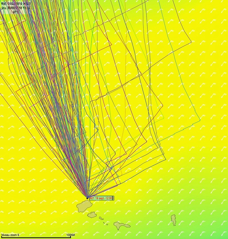

Dim 25 Mar 2018 - 21:52
... PRCENT à 37% seulement...
Cette fois là.
Pour autant, et vous en êtes bien convaincus, généralement la route Cap-Vert - Canaries ça se fait bien aux allures près du vent.
Il est intéressant de regarder plus en détail à quelle hauteur de près ça se fait
PRCENT à 0% comme il y a quelques semaines, c'est exceptionnel.
PRCENT à 37% seulement, c'est rare.
PRCENT à 100%, ça arrive ?
Revenons en arrière et examinons, un peu, les 143 routes obtenues à partir du fichier d'archive 2010, de mai à septembre.
C'était comme ça, au post 49...
J'ai opéré par sondage.

Avec le fichier d'archive ECMWF de l'an 2010.
Que des inits concaténés, je le rappelle.
Cad le temps vrai qu'il a fait en mer.
Du 1er mai au 30 septembre.
Le pas y est de 6 heures.
La maille est de 0,75°.
Des routages à 1 jour d'intervalle.
Pour un total à 142 unités.
Ça fait ça...
C'est plus direct qu'entre Cap vert et Canaries, non !?
Mais voyons par le détail.
Au mieux ça dure 8 jours, je compte 20 routes à 8 jours (entre 8 et 9) sur 142.
Lorsque c'est long ça dure de 11 à 13 jours, je compte 30 routes comme ça.
Disons.
Un bon temps, ça semble être 9 ou 10 jours.
Un truc à voir.
Parfois.
Ça part au près bâbord amures, avec un bord vers l'Afrique.
Pas souvent, j'en compte une dizaine.
En image rapprochée...
Ça vaut aussi le coup de voir l'arrivée...
Et bien sûr.
Il faut passer toutes ces routes à la moulinette PRCENT (voir en haut de la page 2 de ce fil).
PRCENT c'est le pourcentage de route courue aux allures près du vent lorsque parti de Mindelo on parvient en vue de Horta.
Un petit sondage donne ça :
13%
1

La route la plus rapide fait 8 jours et 4 heures.
Elle est rapide parce que ya pas de près, PRCENT = 0%.
Le vent est certes un peu pointu en première partie mais rien à voir avec le près serré...
Au 3/5ème ya bien une grosse et longue molle tout en travers.
Mais coup de bol.
La molle descend toute seule, elle se meut Nord-Sud, et le bateau peut donc la franchir sans avoir à naviguer au travers.
Ça se fait en une demi-journée...
Sur le final, c'est portant et rapide...

Le logiciel qtVlm vient de passer en version 5.8.0, il y a deux jours.
Avec une nouveauté particulière.
Comme ça...
Ça change une chose.
Je ne vais plus avoir besoin d'opérer de "sondage PRCENT".
Puisque le développeur vient d'intégrer la fonction idoine pour que tous les PRCENT de toutes les routes soient immédiatement disponible !

En plus propre, une image pour les routes ou le PRCENT est le plus élevé...
Pour l'heure.
Il ne semble pas qu'il y ait une saison pour un PRCENT élévé.
Et une autre saison pour un PRCENT faible.
L'un et l'autre sont à peu près distribués de mai à septembre (bornes de nos fichiers).

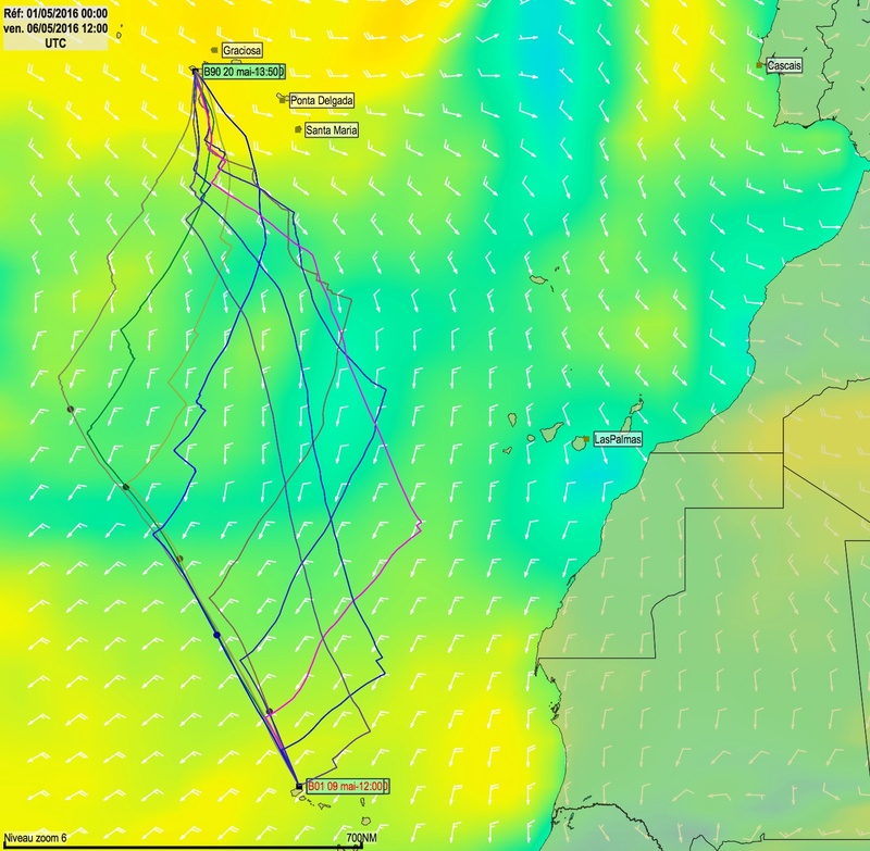

Les 9 premières routes calculées par le logiciel pour 2016 , du 1er au 9 mai, illustrent bien les phénomène de bascule.
Et ici ça se passe sur une grande étendue.
Presque tout un océan.
Sur les images, ya 9 routes pour 9 bateaux.
En fait, il s'agit de 9 bateaux qui ont quitté Mindelo à 24 heures d'intervalle, 9 midis consécutifs.
Les premiers jours de mai, on a faire à un alizé classique, un régime de Nord-Est.
Alors, tous les bateaux partent tribord amure, le bord le plus rapprochant...
Puis.
Le vent va passer Nord-Nord-Ouest (pas si commun sur la zone).
À peu près en même temps.
Tous les bateaux vont virer pour venir bâbord amure.
Enfin, presque en même temps puisque la bascule progresse du Nord vers le Sud sur deux ou trois jours.
Ces deux images illustrent bien le phénomène...
Puis.

... les 143 routes obtenues à partir du fichier d'archive 2010, de mai à septembre...![]()
Je me contente de faire courir le curseur au hasard des 143 routes pour connaître la part de temps où le bateau navigue au près serré, au bon plein, ou entre les deux.
C'est le PRCENT .../... le pourcentage de route courue aux allures près du vent lorsque l'on parvient en vue de Gran Canaria.
Ça fait ça :
61%
79
59
83
71
75
52
69
74
92
61
85
85
75
74
84
89
58
89
73
67
82
87
67
76
64
83
67
84
69
81
Tout ça c'est PRCENT en %...
... La moyenne, c'est 74,6%.
Écart-type, 8,65...
Stats dures.
Soit 74 % et 8,6.
Pour 72 % et 12,8.

Açores
L’orthodromie pour Horta, c’est 1289 nm.
Lorsque la route est directe, ce n’est pas rare, alors le loch c’est l’orthodromie.
Mais si il faut aller chercher le vent très à l’Ouest, alors le loch grimpe jusque 1600 nm et plus.
Notez.
Sur les Canaries le surplus de route est jusque 448 pour 845 à l’orthodromie, cad quasi plus 50% max.
Sur les Açores c’est 383 pour 1289, plus 30% max.
