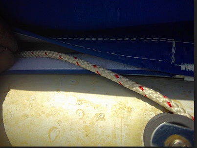

    Salut les gens,
    dans le cadre de notre asso, je fabrique maintenant des Lazy Bags et Jacks.
    Petite photo de la pose du premier :
    S'il y a des volontaires , il reste du tissu Sunbrella en rab Wink
    Sissi, sur la photo je souris, intérieurement, mais je souris

    Message par sylv1 le Ven 26 Mai 2017 - 21:05
    Chouette, ça, GG!
    Je me dis que ça serait pas mal sur mon Canot !
    Il faudrait en complément des commandes au cockpit et des risques autos, ou pas la peine?

    Message par GG le Sam 27 Mai 2017 - 0:45
    @sylv1 a écrit:Chouette, ça, GG!
    Pas compris la question Sylv1

    Re: Confection lazy bag
    Message par GG le Sam 27 Mai 2017 - 12:16
    Désolé Sylv1, je n'ai pas percuté hier!
    En effet si en plus tu as les retours de drisses au cockpit et des prises de ris automatiques c'est un plus.
    Mébon, pas nécessaire de tout faire le même jour.
    Par contre, pour le Bag, c'est dingue, je n'y était pas trop favorable à cause de la prise au vent, mais j'ai essayé Lundi dernier.
    J'ai positionné les lazy Jacks pour que la première latte de Gv ne se prenne pas dedans au hissage et nickel, ça monte tout seul.
    Mais le plus dingue c'est l' affalage, tu choques la drisse, ça descend tout seul, tu tasses un peu la voile, tu fermes le zip et Hop !
    Tu peux déboucher ta bière, c'est fini, tout est bien rangé en 2 minutes.

    Message par GG le Lun 29 Mai 2017 - 10:33
    Pour les Bags, j'en ai réalisé 5 pour le moment, photos à suivre après leur montage.
    Ils partent sur la petite mer, les Sables d'Olone, proximité d' Oléron et sur la Gironde, ça voyage bien un bag .
    Pour les dimensions j'avais fourni un tableau de cotes assez chiadé, quand on fait ça a distance il est important d'être précis

    C'est toi qui pose les rails aussi sur la bôme ?
    Message par GG le Lun 29 Mai 2017 - 12:56
    On a opté pour le jonc en dessous du bag et endraillé dans la gorge de la bome.
    Du coup on fixe un solide coulisseau en inox sur le point d'écoute de GV et on envoie la bordure en libre .

    Message par Flora;) le Mar 30 Mai 2017 - 10:21
    Je comprends. Beaucoup font comme ça maintenant. Sur un petit bateau, ça va.
    Je suis pas convaincue qu'une grande GV en bordure libre soit plus facile à manipuler ni à régler, question d'habitude peut-être ?
    On attend les autres photos ?
    Message par GG le Mar 30 Mai 2017 - 10:49
    Flora, j'ai regardé pas mal de vidéos et de photos de bags, on dirait que maintenant toutes les GV sont à bordure libre.
    Tu étarques le point d'écoute par un retour dans la bome et au piano dans le cockpit.
    Bon, de toute façon pour le moment je n'ai eu de demandes que pour des bateaux de 20 à 25  pieds maxi !

    Bon pour stopper vos vilipenderies et vos jeux de mots laids  sur mon zouli post qui parlait de temps en temps de lazy Bag, cet aprèm installation d'un deuxième, toujours sous le mâââââgnific soleil breton:
    Là il n'est pas encore réglé, il reste la têtière à ajuster et tirer le tout en arrière.Là c'est un beige-dune.
    C'est dingue, avec une GV neuve le volume est double.

    Message par elpeyo le Lun 5 Juin 2017 - 13:48
    Bonjour GG,
    sur le Samouraï, l'ancien proprio avait confectionné un lazy bag, et quand on a pris possession de ce bateau, j'étais tout content. Puis les premières sorties et utilisations m'ont vite fait déchanter : en hissant, presque à chaque fois une latte de GV se coinçait dans les ficelles, hop, on redescend, hop on oriente un peu, on monte. Quand je dis "on" ça va encore, ça veut dire à deux ou trois. Mais solo, je râlait à chaque fois !
    Pour la descente, à peu près correct, mais pas top. Est-ce la bordure libre de la gv, les deux tiges d'armatures, les réglages de tension des "fils/guides" ? En tous cas, jamais vécu la rapidité que tu décris plus haut. Heureusement, j'appréciais l'effet housse avecla fermeture éclair ^^
    Mais le moins bien, c'est notamment avec des ris, spécialement deuxième voire troisième ris. Le "sac" que constitue le bas du réceptacle, pris dans les garcettes de ris, les tiges (carbone pour ce LB) qui tirent et les coutures qui finissent par craquer, bref. J'ai pensé que tramontane et lazy bag n'étaient pas trop copaings.
    Les amis avec qui je partage le Sam ne s'en sortant guère mieux, j'ai tout démonté en avril en prévisions de nav annoncées venteuses : quel soulagement...
    Penses tu que ça provienne de la conception du modèle incriminé (construction amateure), de réglages pas optimisés ?
    Dans l'idée, j'ai trouvé ça bien, mais pas dans la pratique.

    Bon, c'est passé, pour les lazy bag, je ne crois pas qu'il y ai de solution miracle.
    Juste quelques trucs à faire lors de la conception:
    J'ai scanné mon document de travail fait sur le premier bateau pour que tout ce passe pas trop mal au hissage:
    Déjà mes lazys sont passés dans des poulies à plaquer sur le mat au dessus des barres de flèches.
    les deux brins A se rejoignent par un nœud devant le mat et un cordage redescend soit en pied de mat ou au piano pour que l'ensemble soit réglable.
    Tu vois que sur mon Krobar il y a une sorte de trait d'axe vertical qui coupe le brin B.
    Il représente la longueur de ta première latte du haut.
    Il faut absolument que ta jonction A-B soit à l'intérieur de ce trait d'axe.
    Comme cela la première latte est guidée.
    l'autre solution avec des lazys réglables est de les ramener le long du mat au moment du hissage, comme ça plus de soucis.
    Mais en navigation ton bag pendouille en dessous de la bome et il faut un moyen de le fixer pour qu'il ne fasseille pas .
    Pour le Bag qui se prend dans les prises de ris, en effet j'ai longtemps réfléchi ( et oui, même les manuels réfléchissent  Wink) j'ai regardé ce qui ce fait et rien ne me convenait.
    je me suis dit que tout doit être monté souple pour éviter les tiraillement.
    J'ai donc fait passer les bosses de ris par le dessous du bag, et le tout est monté sur scratch et élastique, comme cela si on bourinne, l'élastique se tend et les scratchs s'ouvrent .
    mais le tissu ne travaille pas.
    Au moment de la prise de ris on ouvre le scratch pour libérer la bosse :
    Tout est planqué par en dessous au repos :
    je crois que ton Bag doit souffrir d'un manque de conception, ou les côtes sont inadaptées.
    Si tu veux, cet hiver je peux te le modifier

    Merci pour ta réponse détaillée Gégé.
    Je te rejoins quant à la conception "à revoir" de mon lazy, et ton schéma et explications sont fort convaincants.
    Je vais en parler au reste de l'équipage, aux co-proprios plutôt, je te tiendrai au courant de nos réflexions.
