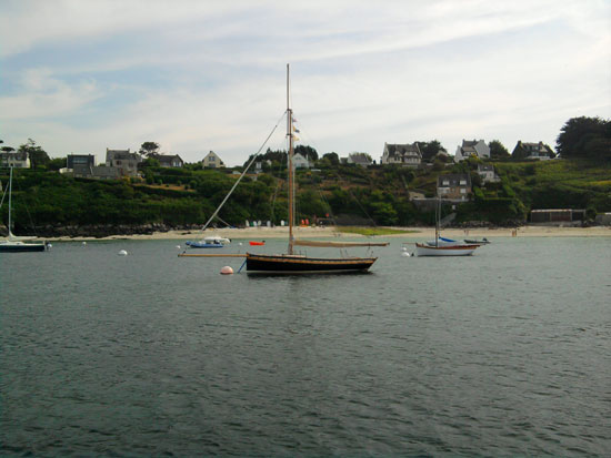

Si dessous une photo d'un bateau ressemblant au mien, pas le mââââgnifique noir au premier plan, mais le petit blanc au deuxième plan, sur la droite.
Le notre était rouge, pour ne pas voir les coulures de rouille qui dégueulait de chaque tête de pointe
D'ailleurs cette photo récente est prise sur l' Aber Benoît, ou j'ai eu la chance de passer une partie de mon enfance et sur la gauche de la photo, on distingue la maison de mes grands parents, quasiment les pieds dans l'eau et face au large.
Il y a pire comme cadre pour apprendre à nager, non ?

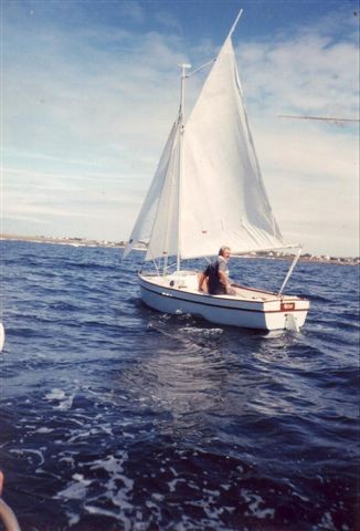

C'est la première version du bateau, coque rénovée, mais plan de voilure encore bien timide
Ensuite, avec un plan de voilure bien plus boosté , petite vue du cockpit:

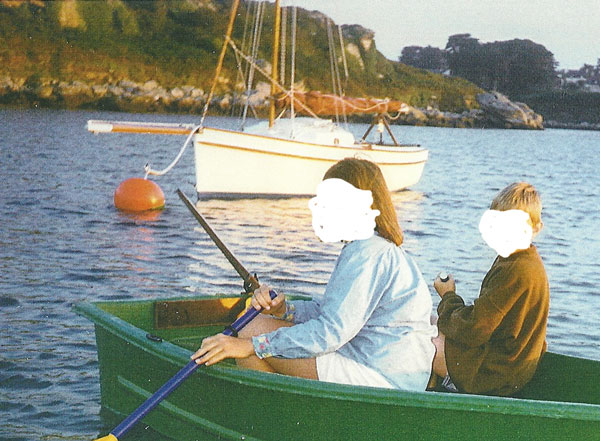

Vue d'ensemble, prise de un peu loin, mais c'est la seule photo qu'il me reste :
Une autre vue en deuxième plan, bien sagement sur son corps mort, dans l'attente de son patron :

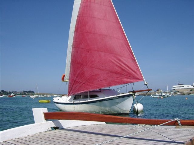

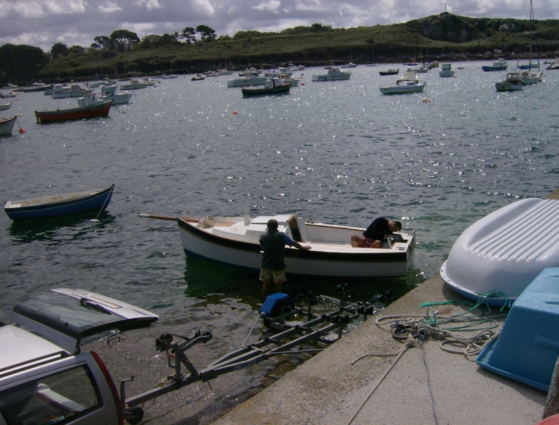

Lors de sa mise à l'eau avec son nouveau patron :
Ce sont des photos récentes car le bateau n'a pas quitté son bassin de navs' et j'ai la chance de le revoir tous les étés

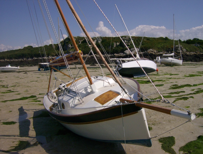

Du coup, j'ai pu faire des photos de l'ensemble des modifs que j'ai apporté dans le cockpit
Vue de l'étrave:
La poupe avec le puits que j'ai créé pour dissimuler le " pète à feu " , je n'aime pas les hors bord sur chaise à l'arrière, on dirait une verrue

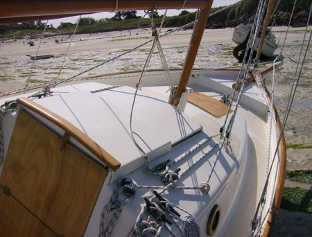

Vue de la chtit' cabine avec l'intégralité des drisses et manœuvres qui reviennent au cockpit, siou'plait:
Sur ces trois photos, on voit bien les hiloires que j'ai remonté de 20 cms pour être assis bien au sec et avec un dossier confortable.
Du coup les passe-avants et la plage avant sont également bien protégés, c'est pratique et sécurisant sur ces petits canots sommes toute assez instables.

Je note ton idée de taquets "classiques" à la place des taquets coinceurs pour les manœuvres au cockpit ! Simple et plus économique, même si surement moins rapide à l'usage...
Comment t'y es-tu pris pour rehausser les hiloires?

Les taquets classiques sont suffisants dans cette taille de bateau, et surtout beaucoup moins chers .
Pour la rehausse de l'hiloire, la simple technique du lamellé collé.
Le plus difficile est de bien coller à l'époxy chargée la première lame de pin d'orégon, bien à plat et bien dans la ligne de la coque.
Après, on monte les suivantes en les fixant avec des vis provisoires dans la première lame et ainsi de suite.
A la fin, pour rigidifier le tout, j'ai vissé par le dessous du liston des vis de 120 à remonter dans le lamellé.
Suivant le crobard si dessous :
Je n'étais pas très fier de moi, mais tout c'est bien passé et le résultat a dépassé mes attentes en solidité, le jour ou un collègue m' a fait un refus de tribord et m'a tapé bien par le travers, rien n'a bougé sur la coque
Par contre, le petit bloc cuisine à l'intérieur s'est déplacé de quelques millimètres
Comme quoi . . .

Et non, car il y a deux plans de courbure.sylv1 a écrit:Je vois!
Aurait-ce été possible avec une planche de CP?
Le premier pour respecter le bouge de la coque, et le deuxième pour respecter la forme du pavois.
Donc, avec du CP, pour ainsi dire impossible de le faire plier dans les deux sens.
Le courber, oui, mais lui donner du ventre dans le sens vertical, presque impossible.
Et au niveau du cockpit, une planche à l'horizontale pour fermer le tout?
Quant au "remplissage" dans le retour de coque, de la mousse PU et de l'époxy?
Un bâtit intérieur en forme de cadre avec un bô liston en bois rouge, et un petit Cp de 6 mm en effet pour fermer le dessus du pont et refaire les dossiers des banquettes.
Le tout rempli de chutes de stérodur ( récup de l'isolation d'un z'hangar) et collé à la mousse PU pour remplir les petits trous.
Tout les bois époxyfiés, of course

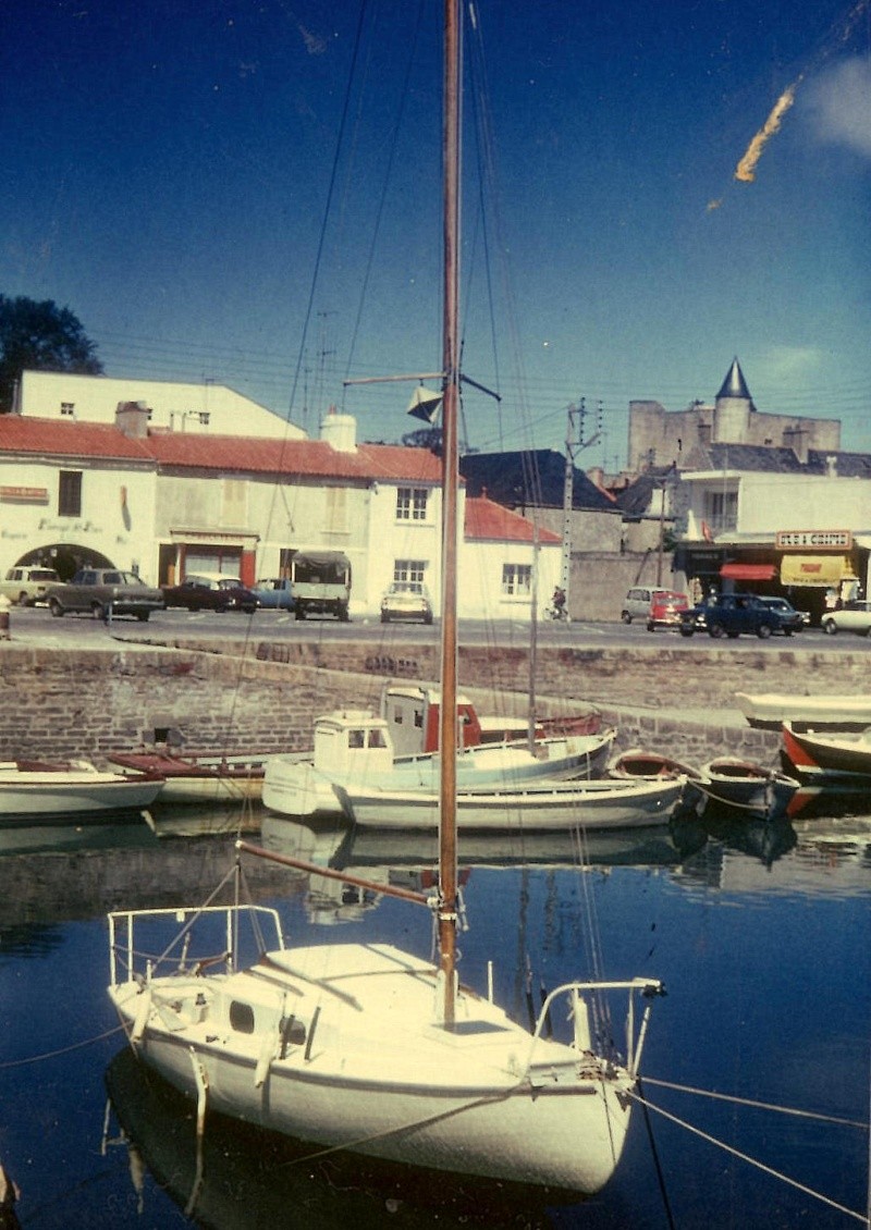

Episode deux, le Baroudeur.
Dans l'épisode précédent, pour les ceusses qui suivent , j'en était à la vente de mon Maraudeur chéri pour commencer la réno de plus gros.
L'envie d'avoir mon propre bateau pour m'éloigner un peu des côtes, faire les Angles aux Normandes, Plymouth sur la perfide Albion ou j'avais sévi pas mal de temps, et retourner aux Scillys ou j'avais déjà été en Baroudeur, il y a ( Biiiiiiiiiiipppppp ) années
Plus d'autres fois encore, mais sur de plus gros croiseurs.
La vente conclue avec le nouveau proprio de mon canot, qui est devenu un copain sur ces entre-faits, je m'en allais serin et la bourse gonflée, voir ce qui m'attendais.
J'avais en effet repéré dans un fond de champ,une coque de Baroudeur, couverte de ronces, aussi verte que le talus qui l'adossait et toute tremblante sur ses béquilles à bout de course.
Un méchant choc sur le bouchain sous la flottaison, mais parfaitement réparable, le reste d'une coque qui me paraissait parfaitement saine et surtout des hublots qui semblaient implorer et me dire " SAUVE MOI ! "
Je cherchais plutôt une version MK1, l'ancienne, que je trouvais plus harmonieuse, mais ce MKII avait un tel regard que la Kôkine m'a conquise au deuxième passage.
Pourtant j'avais pris le soin de l'aborder par l'arrière, pour ne pas affronter son regard implorant, elles savent y faire, les bougriottes.
Mais malgré cela, une foi escaladé la belle, en tout bien tout honneur, une foi ouvert sa cabine complètement dépouillée et dans laquelle croupissait sans doute plusieurs années d'eau saumâtre, mon sang ne fit qu'un tour, et je lui déclarais :
" Toi ma belle tu seras mienne ou je ne me nomme plus Rase Cailloux ! "
S'en suivi des démêlées Phynanciéros- Éthyliques avec son maquereau, qui une foi qu'il avait découvert que quelqu'un pouvait trouver de l'attrait à ce truc qui pourrissait au fond de son champ, lui trouva plein de grâces dans le but de m'en soutirer un confortable pécule.
Il me fît même le coup des sentiments, arguant que cette coque avait appartenu à une lointaine parenté décédée maintenant et qu'elle représentait un souvenir familial.
Je lui assénais le coup de grâce en lui déclarant qu'avec cet argent il pourrait fleurir convenablement la sépulture de son cousin.
Ses 18 générations d'éducation Judéo-Chrétienne ne firent qu'un tour dans sa tête et mes arguments firent mouche.
Ah Dieu va , TOPE LA !
L'affaire est faite, plus qu'à se mettre au boulot.
L'ex souteneur de ma promise étant Agriculteur de son état, il me nettoya les abords pour que je puisse faire intervenir le SAMU des Baroudeurs pour extraire ma belle de sa gangue de fange et autres plantes ligneuses picotantes et envahissantes.
La coque fût réparée sur place, ce qui n'était pas bien compliqué.
Toujours avec l'aide de son ex- souteneur et surtout de son tracteur, je greffais un cœur neuf à ma belle, pour qu'elle puisse danser à nouveau sur la cime de l' écume.
Enfin, un cœur neuf, disons un bon vieux Yanmar YS12E révisé par un pote à moi, récupéré ( le moteur, pas le pote) sur mon célèbre circuit de la récup à tout les étages.
Ainsi ragaillardie la belle fut mise à l'eau sans autre discourt et convoyée vers chez moi ou elle repris la place de corps mort de mon ex.
Aucune inimitié ni jalousie entre ces deux tourterelles qui se sont croisées au détour d'un amer sur les flots.
Mon ex, bien remariée a présent est toujours restée une copine, et nous nous fréquentons à la faveur d'une risée dans l'avant port.
Allez, j'expédie déjà cette première mouture, je vais me faire un café, une ch'tite crêpe et je reviens vers vous

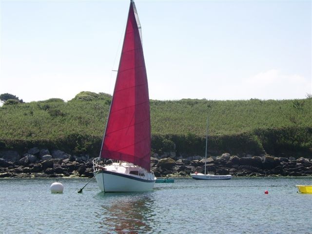

Bon, j'en étais ou ?
Ah oui, ma dulcinée tire langoureusement sur l'orin de son corps mort dans l'attente de sa nouvelle garde robe que je lui ai promise.
Mais la dot est chère et les Gwénecs aux abonnés absents
Hélas, les choses durent et les occasions ne se bousculent pas.
Un hiver entier se passe et je commence à craindre que ma promise ne me fasse des gros yeux, ou pire, lorgne vers un marin plus fringant que son capitaine.
Mais, me dis-je :
" Sœur Anne, ne vois tu point de gréement et de jeu de voile à l'horizon ?
Non, point encore, mais j'ai ouïs dire qu'un pote change son mat complet. "
Comment ? Qu'entend-je ? Qu'ouïs-je ?
Mon salut est venu d'un copain, fier comme un Bar Tabac à la barre de son Westherly Centor qui me déclare, au détour d'un café-croissant matinal dans notre estaminet favori :
"Mon assurance me casse les pieds, ils exigent que je change l'intégralité de ma mâture, sous peine de perdre mon Assurancetoutrix ! ! !"
BOUHHHH, les villlllains, lui répondis-je sans détour, mais le fond de l'œil mouillé de ce minimum de lubricité qui fait rendre mince l'écart entre une franche camaraderie et de l’opportunisme.
Affaire fût faite sans tergiverser et me voila proprio d'un bon mat et de plus de son haubanage complet, ridoirs inclus.
Que le premier qui me dit qu'il faut changer de z'haubans tout les dix ans et de mâture tout les 30 me jette la première bière !
Je ris, je pouffe !
De la belle fabrication Albionnienne de la bonne époque, très peu sollicitée de plus ( c'est un voilier qui ne fait que du moteur) peut être vieille comme que mes robes et tenir encore vaillamment !
J'ai du raccourcir un peu le mat quand même, adapter le haubanage, mais ma belle se trouve pourvu de ses plus beaux atours .
Elle pavoise la belle, son mât est quand même plus haut que celui de ses consœurs baroudiennes d'un bon mètre, à tutoyer les anges, la bas, tout en haut.
Reste maintenant à revêtir cet espar des plus belles robes qui lui sied à merveille.
La pas trop de problème, et un coup de chance en plus.
Mais parfois il suffit de la provoquer.
Un autre copain, d'un autre port, a fait valoir ses droits à la retraite et se retrouve nanti d'un beau pécule après avoir accompli toute sa carrière dans la même entreprise.
Il possède un Trappeur 500, autre bateau Albionnais de la bonne époque, de 8,5 m ou 9 m de mémoire.
L'envie ( louable) lui prend de vouloir changer intégralement la garde robe de son fringant coursier, dans le but de le faire courir après le soleil couchant, la ou les mouettes n'ont plus pied.
Je connais ce jeu de voile pour avoir fait quelques sorties sur ce bateau, il est encore plus que pas mal.
La négociation n'a pas été longue, et je me retrouve à la tête de deux énormes sacs de voiles.
ALLELUIA ! ! !
reste maintenant à adapter ces voiles à la taille de mon mat.
Pour le génois, pas trop de problème, un peu trop long, il suffit juste de lui refaire la bordure, facile.
Pour la GV c'est un peu plus ardu, car le guindant est trop long et il me faut couper la têtière.
J'ai failli y perdre ma machine à coudre, les renforts sont quand même épais à cet endroit.
Résultat, j'ai collé tous les renforts et taillé une housse pour une latte de tête et donné le tout à coudre à un jeune voilier qui venait de s'installer et cherchait à se faire connaître.
Affaire conclue
Il est évident que mon adorée aurait renié des voiles immaculées qui ne vont pas avec son caractère, doux mais obstiné, juste un peu "rebel" aux entournures.
Décision fût prise de lui donner cette couleur qui lui va si bien au teint, un Mâââgnifique rouge Basque, ma pelouse s'en est souvenue longtemps
Peut être un prémice aux bonnets rouges, allez savoir !
Il est temps je crois de vous dévoiler une fôtô de cette Harlésienne, si chère à mon Kœur et à mon souvenir.
La voici, la voila, dans une brise évanescente d'une fin de journée torride d'été, comme seul le Finistère Nord sait nous donner
Admirez au passage la pureté de notre ciel et la turquoisité de nos eaux

Pour augmenter la surface de voilure de ma belle, j'avais l'option de la delphinière, pompeusement baptisée " balcon sport " par Bénéteau.
Seulement, ce gros bout de ferraille sur l'avant me faisait craindre du tangage par ce poids très mal placé, et de plus, niveau esthétique j'avais l'impression d'avoir un balcon d' HLM avec vue sur mer sur mon bateau.
Que non point !
Je lui est donc fabriqué un vrai bout dehors en lamellé collé de Pin d'Orégon, recouvert de moult couches de vernis Tonkinois, je trouve le tout plus harmonieux que de l'inox.
Par contre, et en contradiction avec ce que j'ai écris ci dessus, je ne trouvais pas du tout les filières sécurisantes, pas assez hautes à mon avis pour affronter le large, et surtout beaucoup trop faible à mon avis.
En partant du principe que le chantier Hamel propose des rambardes en acier rigide sur ses bateaux, je me suis dis pourquoi pas moi.
Je lui ai donc confectionné une belle rambarde en tube d'acier, le tout peint en blanc.
Le passage sur la plage avant en est bien sécurisé, surtout dans la brafougne.
Pour en finir avec le plan de voilure, la grand voile est munie de 3 bandes de ris et la têtière est donc remaniée, avec l'installation d'une latte forcée en tête, un peu à la mode des GV à corne de maintenant.
Le génois était si grand que, bordé à mort, le point d'écoute touchait l'avale tout du rail de génois
Ce qui fait que la surface totale de voilure de mon fier coursier est boostée à un peu plus de 40 M² au lieu des 32M² d'origine.
Indispensable pour se déhaler dans le petit temps sans mettre l'usine à mazout en service.
Que non point !
De plus, avec les 3 ris je peux adapter ma surface de toile sans problèmes.
Le plus gros achat a été l'enrouleur de génois, impossible à trouver dans un état convenable d'occasion. Et si c'est pour acheter un truc qui tombe en panne dès qu'on roule un peu la toile et aller faire le singe à l'avant, et bien non !
Donc du neuf .
Une autre vue sous un autre angle
Une autre vue ou on voit mieux le bout dehors

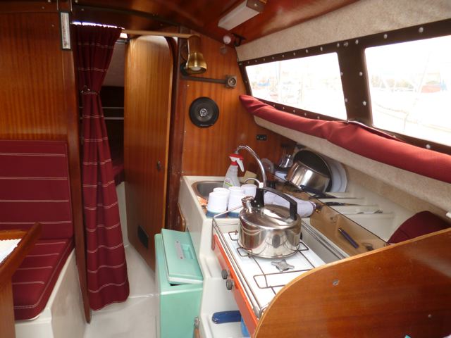

Pour l'intérieur, peu de photos,hélas, pour cause de virus destructeur comme exposé ci dessus.
Le travail a consisté en un énorme-méga nettoyage, remise en état de la cuisine et des toilettes, ou il n'y avait plus rien et refaire le carré.
La table a été refaite et j'en ai profité pour graver dans le Cp une rose des vents avec les joints en SIKAKIVABIEN,avant de vernir le tout.
Bon, je sais, le tissu des coussins fait un peu daté maintenant, mais on était en plein dans la mode " ethnique " à cette époque, et vu que l'on aime pas trop, mon Amirauté et moi, les tissus avec une ancre de marine dessus, ce fût ethnique et puis c'est tout!
Vu sous un autre angle, désolé, le toit de la cabine est enlevé pour fixer mes renvois de drisses au cockpit.
La table derrière le coussin est la table de cockpit, un bout de CP encore une foi, gravé un rose des vents, dessiné et gravé aussi des fausses lattes de pont, le tout teinté en différentes couleurs pour faire un contraste et vernis à outrance.
Cette table était assez grande pour accueillir 6 personnes à l'extérieur.
Il faut ça en BZH pour la bande de potes, quand elle débarque.
J'ai du y laisser quelques mois de salaire en cubi de 3 rivières, sur cette table . . .
Oui, je sais, c'est pô bien !
