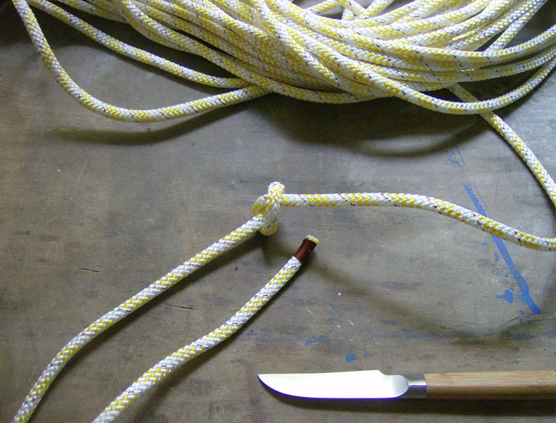

    Prenez votre drisse et faites un nœud à environ 2 M
    le grement courant  00110

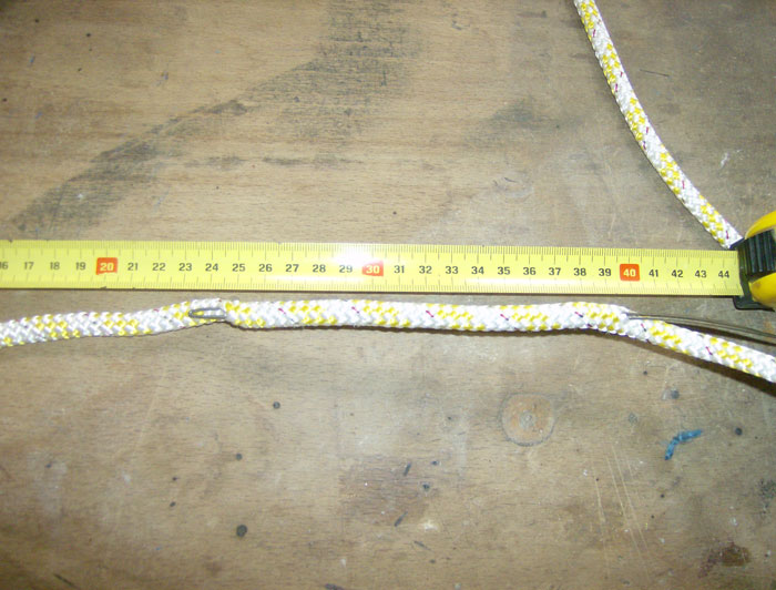

    Sortez l' âme et coupez la à 40 cms
    le grement courant  003-210
    Faire rentrer l' âme dans la tresse et à 40 cms de la gaine rentrer l'aiguille
    le grement courant  004-210
    à 15 cms faire ressortir l'aiguille
    le grement courant  005-210
    Effilocher la gaine et l'introduire dans la boucle de l'aiguille.

    le grement courant  00910
    Et pour finir le résultat final avec , dans l'ordre:
    Drisse de Gv
    drisse de Génois
    drisse de spi ( en jaune, c'est normal Wink)
    Et le vieux bout tout pourri qui me servait encore de balancine quant j'ai fait ce tuto Rolling Eyes

    Donc, le solde d'âme, c'est le trait rouge !?
    le grement courant  0081010
    le grement courant  Empty Re: le grement courant
    Message par GG le Ven 6 Nov 2015 - 8:47
    Oui Jpla, si on calcule bien son coup, c'est ça.
    j'enfile mon aiguille la ou l'âme se termine.
    Mais je le redis :
    Ceci est une boucle de fin de drisse pour passer un messager et non pas une épissure de point de drisse
